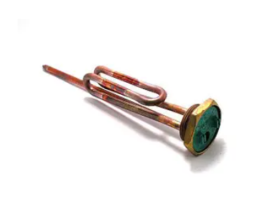

А можно ли установить в водонагреватель ТЭН большей мощности, чем был раньше? Например, вместо 1500 Вт установить 2000 Вт. Хочется, чтобы вода нагревалась быстрее, но не знаю, выдержит ли сам бойлер такую нагрузку.

Здесь я бы не стал устанавливать ТЭН большей мощности просто по принципу «будет быстрее нагреваться». Сначала нужно проверить, на какую мощность рассчитан именно ваш бойлер. Важны не только ватты. Имеют значение проводка, автоматический выключатель, термостат и защита от перегрева. Например, замена 1500 Вт на 2000 Вт увеличит нагрузку на электросеть. Сам бак от этого нагреется быстрее, но электрическая часть тоже будет работать под большей нагрузкой. В каталоге ТЭН для бойлера можно найти варианты на 1200, 1500, 2000, 2500 и 3000 Вт. Я бы сначала сверил мощность старой детали с характеристиками бойлера. Затем уже искал бы подходящий вариант. Если производитель допускает другую мощность, стоит проверить ещё и сечение кабеля, а также номинал автоматического выключателя. Особенно не стоит этого делать в старой проводке или через слабый удлинитель. Без такого расчёта экспериментировать не советовал бы.
